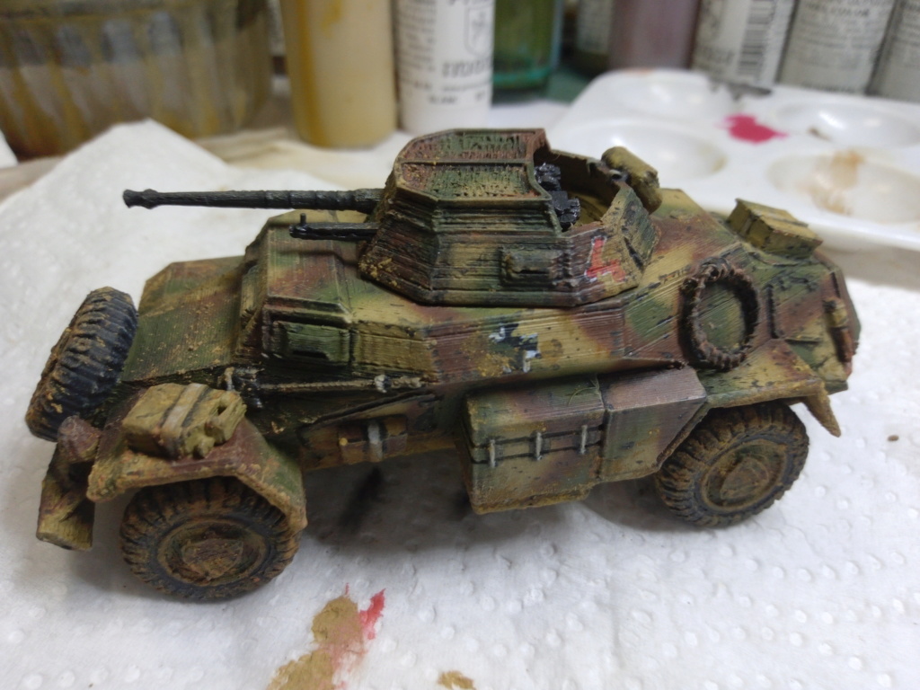

Bonjour, en fait j'ai fait des essais avec des pastels secs et de l'alcool à brûler pour simuler la boue, je trouve que cela rend pas trop mal. Et si je dilue avec de l'eau, j'arrive à avoir un espèce de jus assez mat. Donc assez content du résultat. Voici quelques photos des résultats. Et merci pour vos réponses. Bon ça reste des impression 3D.

Voila ! l'épaisseur de ta boue donne un aspect très réaliste, après il faut bien étudier à quels endroits mettre un agglomérat de boue et où mettre juste des éclaboussures : je trouve que la partie légèrement inclinée du glacis avant est trop chargée par exemple (comme pour la projection sur la base de la tourelle : comment un plâtrât de boue a pu gicler jusque la ?).
Ton impression semble bien granuleuse, tu es en 0.1 ? c'est bien ton modèle de SDKFZ au 1/50e ??? perso j'arrive à un résultat beaucoup beaucoup plus lisse, ton fichier est super propre.

Salut Raph, pour l'impression, oui c'est bien mon fichier.
Par contre, je crois que je l'ai fait lorsque j'avais des pb avec les réglages de l'imprimante. J'ai pas mal de modèles qui avaient tendance à avoir des "décollement" entre les couches. Et le Sdkfz 234 est à peu près imprimé à la même période. Et pour l'épaisseur je dirais 0.15 mm.
Pour les touches de boue, je suis d'accord avec toi, mais dans la frénésie, je me suis laissé emporter...
