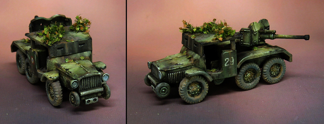

quand je vois ça , par exemple
alors que ces vehicules ont été jetés dans la bataille sortis des chaines à partir du 24 mai 1940 et pour les derniers le 17 juin 1940, donc avec une durée de vie au combat d'un mois maximum, je me dis qu'y faut pas pousser mêmê dans la concasseuse ! et en plus y aller mollo coté boue, la majorité de la campagne de France c'est déroulée par un temps caniculaire et sec ... alors la boue ...
