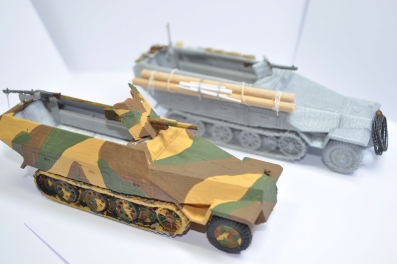

Une petite famille de Sdkfz 251D (échelle env-1/50, j'ai du "bidouiller" un peu pour avoir des dimensions assez correctes) :
Je les ai modifiés pour ajouter des options 251-10 (avec le Pak 36, bouclier haut ou bas), Mg AV avec ou sans bouclier, MG AR en version AA. Le tout monté sur aimant pour pouvoir modifier à souhait.

Voici donc pour l'instant les 4 Sdkfz 251. Avec plusieurs versions modulables.
Sdkfz 251 MG AV et AR, avec le Pak 36, une version en 251-17 avec la même tourelle que le Sdkfz 222

J'ai une petite question. Ca fait plusieurs fois que je remarque sur les photos d'impression 3d un rendu qui a l'air "rayé".
C'est la photo qui donne cette impression ? ou ca vient de la superposition des couches lors de l'impression (oui je sais ca en fait des impressions mais je vous donne mon sentiment parce que je suis impressionné )

Ces "rayures" sont bien les traces de couches d'impression des imprimantes PLA/ABS, elles sont particulièrement difficiles à totalement supprimer sur le PLA (matériau que Alain et moi-même utilisons). L'ABS se lisse assez bien avec de l'acétone (pour les parties plates sans détails), les imprimantes à résine quant à elles ont l'avantage de ne pas créer ces strates car elles n'impriment pas en surimposant du filament fondu.

Je dirais qu'en fonction de leur qualité, les imprimantes résines voient ces strates beaucoup moins marquées, mais elles existent quand même...
