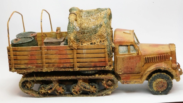

En attendant de vous faire une review complète de toutes mes impressions 3D, en voici une que j'aime particulièrement : un Opel Maultier en AFN. J'ai imprimé le fichier de Alain que j'ai détaillé en scratch
https://www.thingiverse.com/thing:2669222
Pour réaliser ce fichier, Alain est parti d'un modèle déjà existant mais son travail sur Thinkercad est réellement remarquable, j'ai moi même bidouillé sur Freecad et Sketchup mais je suis très loin d'avoir son niveau.Merci encore Alain pour tes réalisations !
J'ai imprimé ce fichier au 1/50e en PLA sur ma CR-10 équipée d'une buse de 0.4mm et par le biais de Ultimaker Cura (précision 0.1mm, remplissage 20%, épaisseur de paroi 0.8mm), cela m'a pris environ 11 heures.
Le résultat brut fait un peu peur mais c'est parce qu’il y a un coffrage de soutien de l'impression.
Une fois un gros travail d'ébarbage réalisé on obtient ceci
le modèle est plutôt pas mal mais les traits de structure sont très visible (en particulier sur l'habitacle) et il manque de détails.
Les traits de structure sont traité à la colle à bois.
Le détaillage est 100% en scratch, j'ai utilisé tout ce qui traîne : grappes plastiques, PLA étiré au briquet et même des dés imprimés en 3D complètement ratés (ils font de super caisses )
On a donc :
- essuies glaces
- indicateurs anti-collision
- échappement
- indicateur de remorquage
- arceaux de bâche
- logo opel de capot et de prise d'air
- crochets de remorquage
- filet de camouflage en gaze pharmaceutique trempée dans de la colle à bois dilluée
- chargement : caisses, caisses à munitions, jerrycans, bidons ...
Après peinture en mode "véhicule très usé dans le désert" et une peinture du camouflage avec la technique Bob l’Éponge ça donne ceci :

Re: Opel Maultier échelle 1/50 en 3D
C’est joliment fait.
La colle à bois donne un bon résultat ?
Je pensais diluer des grappes plastiques dans de l’acétone pour obtenir une sorte de pâte à étaler...
La dilution des grappes dans l'acétone donne une pâte très sympa pour réaliser des bâches sur un support papier par exemple mais je ne suis pas sûr que le résultat soit top sur le PLA parce que de mémoire elle sèche trop vite.
La colle à bois donne de très bons résultats mais elle est assez technique à appliquer.
Whaou... SUperbe. Merci à vous de mettre en avant vos réalisations sur mes modèles, lorsque je les montre à madame, cela fait mieux passer les nuits blanches...
Pour le détaillage, je n'ai repris que l'arrière. Je peux voir par la suite pour organiser ça. Pour ce qui est de l'ébarbage, si tu te sert de CURA 2.6.1, tu peux définir l'écartement entre la pièce et le support sur l'axe des x/y et sur z. J'avais des pb pour retirer les supports qui me cassaient les pièces lors du retrait, car trop d'adhérence et puis maintenant c'est mieux, j'ai dù mettre au max des possibilités (lorsque tu saisi une valeur erronée, cela devient orange).

Est-ce que tu penses que les chenilles mériteraient d'être plus détaillées genre comme ça (c'est mon train de sdkfz 251)
alainkif- Messages : 759
Ah Ok merci pour l'astuce sur Cura, oui les chenilles dans le style de ton SDKFZ ce serait top.
Ok, je rajoute à la liste des choses à faire...
