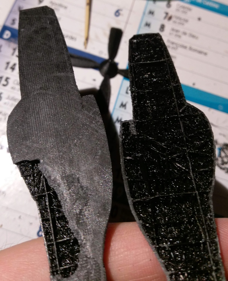

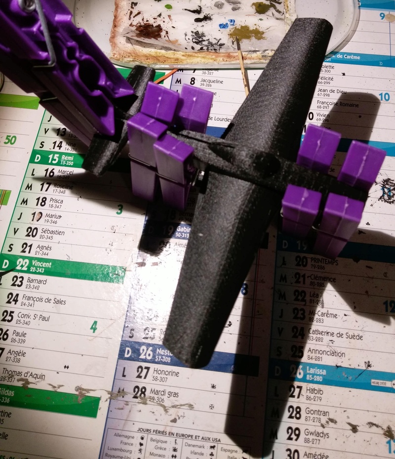

P-51:
Léger détail qui peut faire gagner 45 minutes d'impression, penser à ne pas imprimer une couche pleine là où y a pas besoin.
Après avoir imprimé la partie gauche sans y avoir prêté attention, j'ai galéré à décoller la pièce, et j'ai perdu un petit morceau. La pièce de droite elle possède un remplissage adaptatif et a été facile à enlever. Par contre, mon remplissage le plus serré étant de 20%, les ailes sont creuses, il faut que je modifie ce point aussi. L'épaisseur de coque est de 0.3mm, soit la taille de la buse... C'est exagérément fin. Neutral

Houlà, là, là, il a piqué les pinces à linge de Maman ... affraid affraid affraid

En général, je choisis un taux de remplissage à 10%, c'est largement suffisant pour la majorité des pièces que j'imprime.
