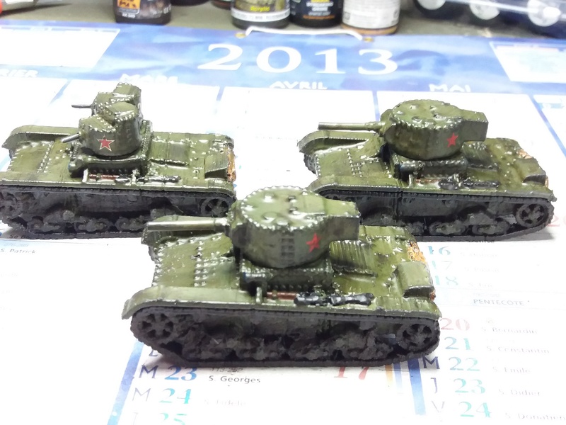

Voici une triplette de T26 en impression 3D.
J'ai testé une resine "XTC 3D" qui permet de lisser les surfaces imprimées. ( atténuation de stries )

Message par domitim le Dim 25 Juin - 23:12
et alors ? Tu en penses quoi de cette résine ?

Message par naash le Dim 25 Juin - 23:43
C'est aussi bien que ce qu'on peut lire sur le net ?

Message par Havocation le Lun 26 Juin - 0:20
Tip top niveau lissage avec ton nouveau produit.

Message par Ludovic le Lun 26 Juin - 16:46
Fred,
Ce n'est pas galère l'application du XTC-3D sur des surfaces avec des détails ?
Je suis intéressé par ton retour d'expérience avant investissement

Message par FRED31 le Lun 26 Juin - 19:21
Bonsoir,
Je suis plutôt satisfait de l'utilisation du XTC 3D.
Une note de 7.5 / 10 me paraît correcte.
L'utilisation de cette résine permet d'imprimer en faible résolution 0.2 (diminuer le temps d'impression) et de rattraper certaines imperfections.
J'ai appliqué le produit au pinceau puis un léger ponçage avant la peinture.
Concernant les détails, la résine à tendance à les atténuer, il faut essayer de minimiser la couche à proximité de ceux-ci.
