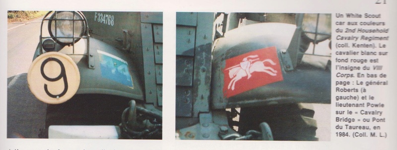

Message par Phryganea le Dim 8 Jan - 16:17
Voila un peu de doc.
Particularite de la Guards c'est d'avoir une unité de reco en plus détachée du corps d'armee à partir de Septembre 44, le 2° HCR (Household Cavalry Rgt). L'insigne sur les véhicule est celui du 8th Corps.
insigne du 2° HCR
