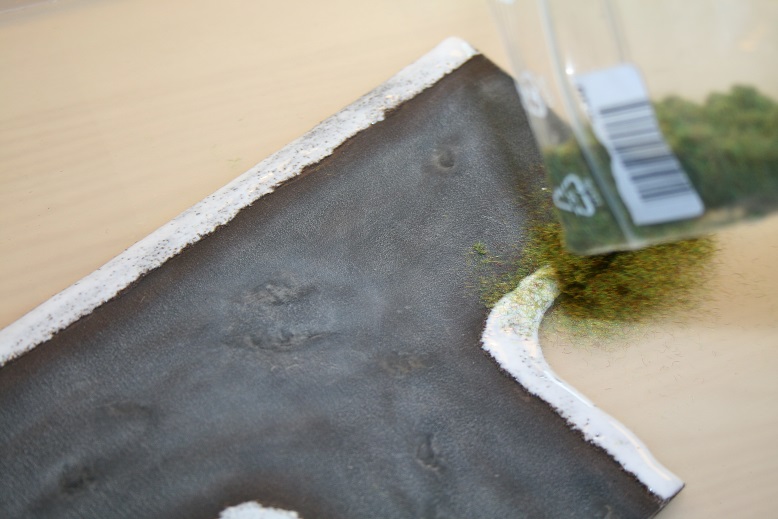

Etape "number two" (La finition) :
A) Utiliser une visseuse avec un embout de type vis plate pour creuser les différents nids de poule.
B)Appliquer les couleurs de base pour les abords et le bitume.
C)Faites un brossage à sec de gris sur toute la surface de la route.
D)Faites un second brossage très marqué sur les bords de route, faites de plus légers brossage par intermittence sur le centre du bitume.
E)Appliquez de la colle blanche sur les abords, puis y saupoudrez le flocage statique.
F)Bravo, vous avez à présent une section de route prête à rejoindre votre champ de bataille !
