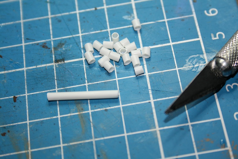

Etape "number one" (La fondation) :
A) Débiter des baguettes de 12cm de long. Ensuite tracer trois traits au marqueur en partant du sommet, le premier est à 4mm et les deux seconds espacé de 8 et 16mm du premier. Faites ensuites de légère encoche pour loger les futures bois d'allumette.
B) Débiter trois bouts d'allumette d'une longueur de 30mm.
C) Coller ensuite les allumettes dans les encoches avec de la colle blanche, laissé ensuite sécher à plat comme sur la photos ci-dessus pour avoir une certaine symétrie.
D) Débiter douze bouts de bâtonnet ouaté d'une longueur de 3mm.
E) Coller à la colle blanche les petits bouts de bâtonnet ouaté à l'aide d'une pince à épiler.
F) Modeler un petit support sur la rondelle afin d'encrer le poteau avec un meilleur maintient.
Etape "number two" (La finition) :
A) appliquer de la colle blanche sur le socle, et placez y votre sable et gravillons.
B) Voilà, après quelques coups de pinceau et un peu de flocage, vous voici en possessions d'un nouveau élément de décor !
Facile, rapide et peu chère à produire !
