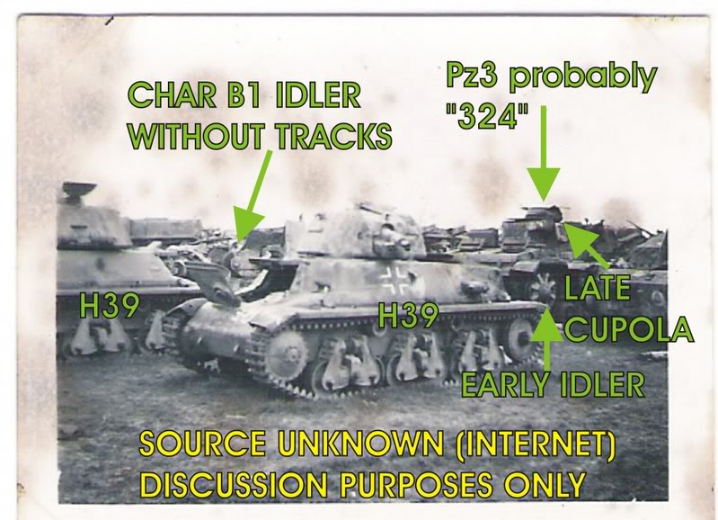

La "100 panzer abteilung" et la "21e Panzer division" pour les plus connu étaient doté de vieux dinosaures.
Lors des premiers jours du D-day, les alliés sont tombé tombé nez à nez sur ces chars obsolètes, en grosse partie c'était des véhicules francais (Beute-Panzer) modifié et réarmé par le détachement de construction Becker pour certain, ainsi que de vieux panzers de début de l'époque de la blitzkrieg.
Pour ma part, je compose tout doucement le petit détachement de la " Pz.Ers.Abt.100" pour représenter la bataille de la fière, avec en tête un PzIII, suivis de deux R35 et un H39 pour fermer la petite colonne.
