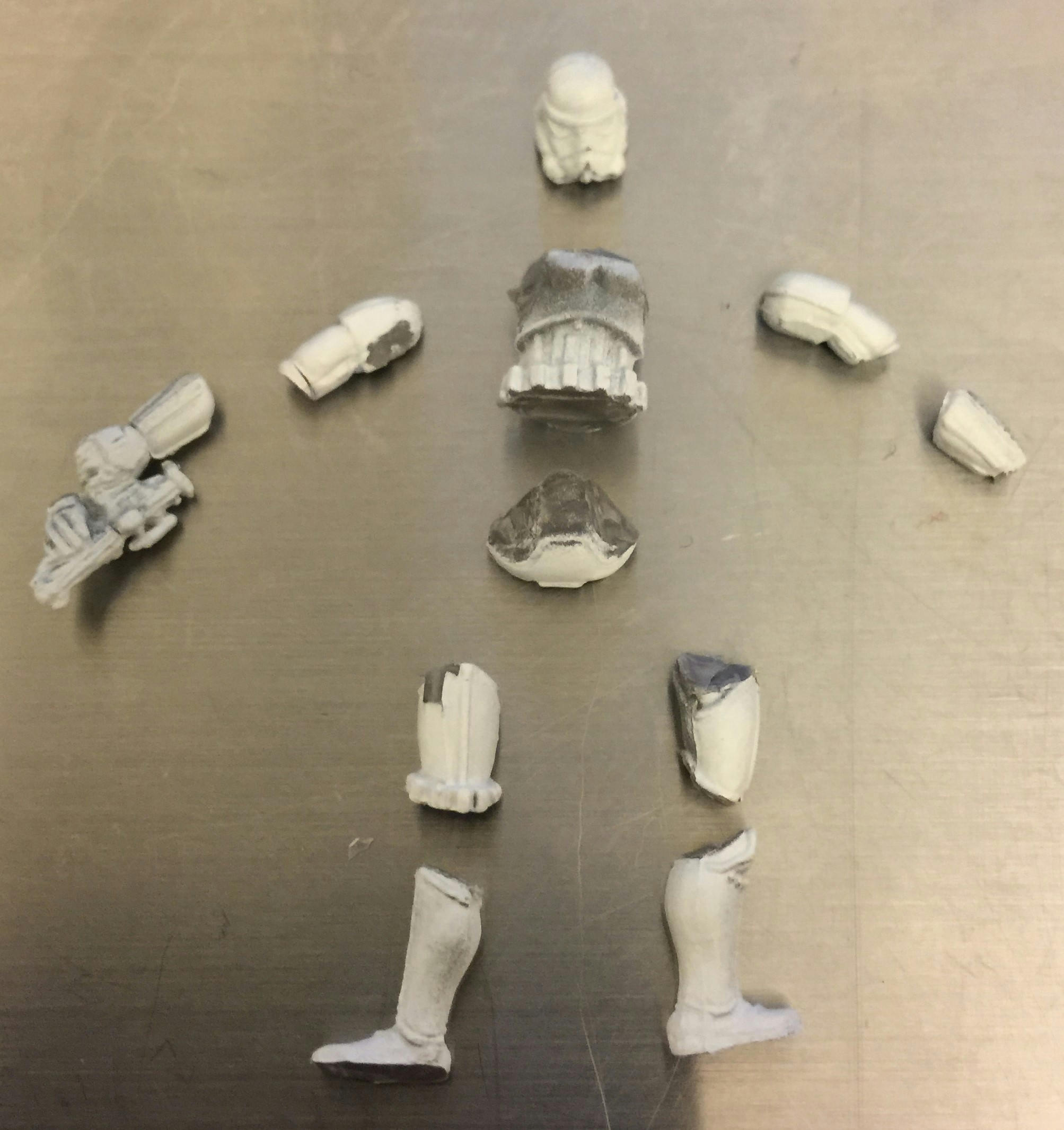

Dans le cadre d'un projet personnel à base de Bolt Action et de Starwars, j'ai besoin de dupliquer une figurine à quelques exemplaires.
Je l'ai donc démembrée et voici le résultat de cette découpe:
[MOULAGE] demande de conseil J9pndllkm07ao7yzg
J'ai donc désormais 11 pièces à dupliquer.
Comment procéder pour avoir le meilleur résultat final sans que cela soit trop problématique techniquement:

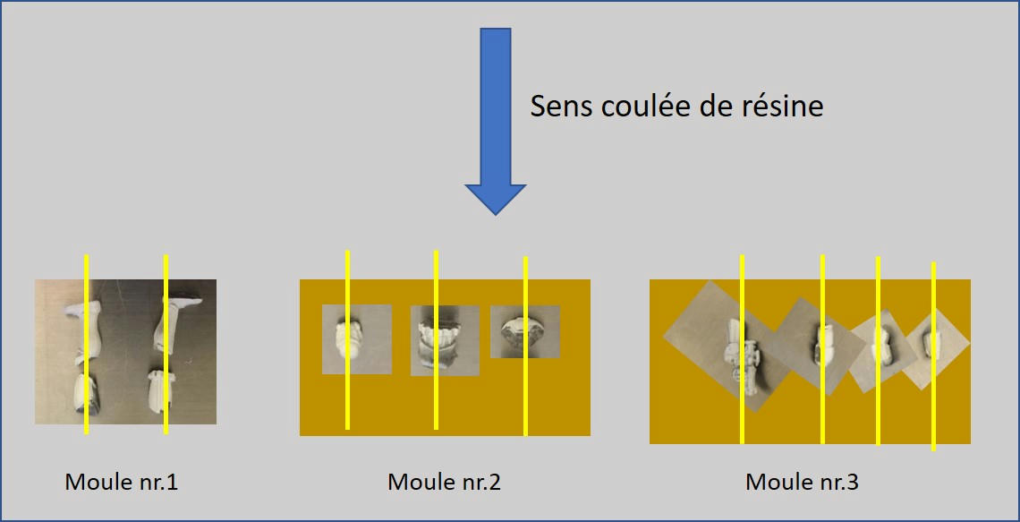

- préparer 1 moule par pièce ?
- grouper les pièces par types, en série ou en dérivation ?
Je pensais procéder ainsi, après avoir réalisé des moules silicones en 2 parties :

Il faut que tu rajoutes pas mal de petits évents afin de faciliter la circulation de la résine.

Comme le dit Dom ,il te faut des évents( des exemples en rouge)afin d'évacuer l'air qui pourrait se retrouver coincé par ta résine.Pour ça ,au moulage, tu peux utiliser les restes de grappes de figs 28mm.

Perso pour plus de sureté je ne ferais qu'un moule par pièce ou un seul moule avec une entrée pour chaque pièce.
[MOULAGE] demande de conseil Image213
L'écoulement de la résine dans la seconde pièce du moule 1 risque d'être assez délicat ( sauf si tu as une cloche sous-vide).
J'essaierais de couler la résine par un point le plus large possible que je peux retravailler sans difficulté par la suite ( ex dessous de chaussure).Tu seras plus à l'aise pour travailler, couler ta résine dans ton moule.

Oui, je savais pour les évents mais je ne les avais pas fait apparaître pour garder un peu de clarté.
Je pense suivre ton conseil : une entrée par pièce, côté le plus large.

Il y a plus simple en prenant exemple sur le moulage du PM d'Havoc Wink
Sauf bien sûr si ce découpage de stormtrooper est volontaire ?
Un simple moule en deux parties est suffisant pour mouler une fig qui ne possède pas une contre dépouille trop importante, ce qui semble être le cas de ta fig.
Généralement tu peux placer la fig verticalement pour le moulage, la coulée se faisant par son sommet (le casque).
Une zone basse sous les pieds servant d'évents pour l'air chassée par la resine, la gravité et la pression d'injection faisant le reste Wink
Pour éviter les bulles et comme tu ne possède pas de pompe à vide, il faut etre procautionneux dans préparation de la resine et bien tapoter le moule afin de faire remonter les bulles.
Perso j'avais bricoler un petit plateau vibrant sur le moule était posé Wink
D'une manière générale je trouve qu'il est plus simple de mouler une fig entière et de la modifier par la suite (surtout en resine PU) que de faire une grande quantité de moules avec les risques de foirage importants.

Oui, la découpe de la figurine est volontaire car je souhaite pouvoir varier les poses, ou n'utiliser que certaines parties (comme le casque).

En fait, le positionnement des bras pose souci et empêche le moulage en une pièce.
Mais si je les retire, ça peut le faire.

Oui effectivement, tu peux détacher les bras du tronc, mais sans les séparer du blaster.
L'injection pouvant ce faire verticalement par le canon du flingue et laisser une zone de dégagement sur chaque jointure de bras.

Je pense que tu auras plus de facilité à modifier tes figs en moulant les différents morceaux à part.
Effectivement ,une fig entiére c'est plus rapide à mouler et à tirer mais ensuite découper chaque figurine résine pour ensuite les recoller ,c'est plus laborieux .( sans compter les ratés)
Par contre une fois que tu as moulé et tiré tes différentes pièces ,tu n'as qu'à assembler( c'est plus facile à modifier un avant-bras seul) et mettre un peu de green- stuff. Si tu en a énormément à faire ,tu peux modifier/assembler quelques bras et jambes et les remouler ensuite..
Perso si je devais en faire pour le boulot et que ce soit rentable niveau temps ,c'est comme ça que je ferais Smile
Un peu plus de boulot au départ mais moins à l'arrivée .

Perso , je ferai un moule par pièce.

Je pense que c’est ce que je vais faire.
