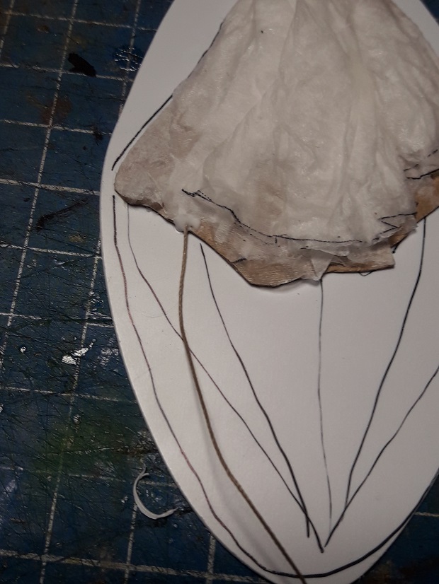

Etape de fondations :
Je trace un cercle au compas de 12cm de diamètre sur un mouchoir en papier non texturé
en veillant à garder en place toutes les couches superposées.
Je fais  une marque au centre de celui-ci.
Je plie ensuite la voilure en deux.
Puis de nouveau en deux...
Encore en deux !
bon ca suffit maintenant !  Razz
Je découpe ensuite le bout du parachute afin d'obtenir la cheminée.
Cette première opération est facile, je vous conseil pour une drop zone d'en produire en série.
Pour faire un parachute en suspend, je présente celui-ci sur son support en tentant de le positionner d'une façon crédible...
Pour un parachute au sol je vous propose deux solutions, soit il sera aplati, soit il sera partiellement ouvert au vent...
Pour la seconde option, il vous faudra couper une balle de tennis de table comme ceci à l'aide d'un cuter.
J'utilise ensuite ce morceau de balle pour consolider et obtenir le look d'un parachute au vent.
Ensuite j'utilise un récipient pour diluer ma colle blanche a l'eau afin d'obtenir la consistance du lait.
Il suffit ensuite d'humidifier un pinceau large et de caresser la voulure de son sommet vers
les extrémités afin de voir celui-ci prendre aussitôt un effet réaliste.
Une fois humidifier, ne pas insister trop longtemps avec le pinceau sous peine de voir le papier se déchirer...
Voici deux vue du même parachute.
Même technique pour les parachutes au sol, mais je l'applique sur du carton fin afin qu'ils ne sèchent pas sur mon plan de travail  Laughing
Une fois séché, je découpe le carton en contournant proprement la voilure et je le colle sur un support rigide comme de la carte plastique.
Je débite ensuite une douzaine de bouts de cordages d'une longueur d'une dizaine de centimètres pour les coller sur les bords de la voilure.
Il faut laisser séché, puis rajouter au pinceau une épaisseur de colle blanche sur chaque fixation pour être sure que ça tienne pour l'étape suivante !
Etape de finitions :
A ce stade, j'applique ma peinture de base  sur le parachute et le socle en prenant soin d'écarter les cordages sans y toucher niveau peinture.
Une fois fait j'applique également l'herbe statique.
Il faudra ensuite diviser en deux les brins et les tendres au mieux.
Une fois fait, je torsade les extrémités ensembles et j'y applique une goutte de super glue sur l’extrémité des deux brins.
Voilà, il ne reste plus cas coller au mieux vos cordages et terminer votre peinture, et vous obtiendrez de quoi meubler votre Drop Zone Very Happy
