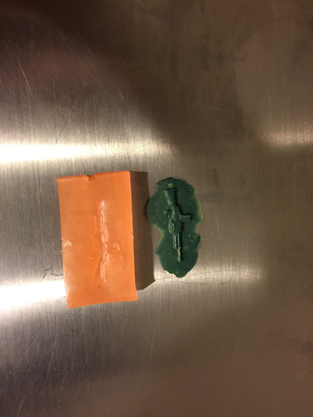

Message par Figouze le Lun 6 Mar - 8:25
J'avais de l'oyamaru depuis quelques temps.
J'ai testé avec grey stuff et miliput.
Les résultats ne sont pas probants. Je ne dois pas avoir les bons dosages.
Normalement, c'est bien moitié moitié entre les deux pâtes ?
De mon côté, j'ai utilisé le pro create :
==> Le mélange reste mou même après plusieurs jours. Des couches s'enlèvent quand je découpe les bords.
Par contre, la qualité est bonne.
et également le miliput :
==> Le mélange reste mou et s'effrite, les détails ne sont pas correctement "pris".
Vous utilisez quoi exactement comme matière ?
Figouze
Messages : 9
Re: [Création de Moule pas cher] - Video
Message par naash le Lun 6 Mar - 8:40
Moi j'utilise du greenstuff, 50/50.
Les détails ne sont pas mal du tout, mais ça reste un peu élastique après séchage complet.
Il faudrait que j'essaie un nouveau mélange afin d'obtenir quelque chose de plus dur.
Pour obtenir un bon niveau de détails en GS, je prends des petites boulettes que je pousse et écrase bien au fond du moule, où sont les détails, puis je comble avec le gros du GS.
Mais je pense que seul un tirage résine permettra d'obtenir quelque chose de réellement satisfaisant...
