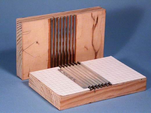

Re: Un petit coup de main, Je séche....
Message par rodp17 le Mer 15 Fév - 22:44
Et voila un peu de travaux pratique du soir avec la fameuse barquette Aluminium de 2l
Mon "outil" de gravure basique façon cure-dents version Tutoriel posté par Naash
Et le résultat comparatif avec la version papier Alu sur la Gauche et une tranche de barquette à droite:
Le résultat est plus probant avec la barquette mais c'est chaud pour rester rectiligne et les pointes en bois s'usent rapidement.
je dois déposer la feuille alu sur une surface en dépron pour garder de la souplesse et ainsi permettre que la gravure se fasse "plus facilement" What a Face .
Dans le tutoriel notre ami modéliste nous montre le résultat final qui semble facile de chez facile, mais ici c'est chaud l'affaire même si je parle de barquette pour surgelés . Il faudrait améliorer l'outil , reprendre les barquettes pour supprimer les moulages d'usines pour éviter de la perte,  et deux ou trois autres choses...
Message par naash le Jeu 16 Fév - 6:57
Il y a une autre solution pour la barquette: faire une sorte de presse, avec des cure-dents ou des tiges métalliques, et simplement presser l'alu.
http://minicreateurs.com/e107_plugins/content/content.php?content.30
Il est ensuite facile de créer les ondulations que tu souhaites en faisant varier l'espace entre les cure-dents ou en jouant sur le diamètre des tiges employées.
Messages : 1672
Message par rodp17 le Jeu 16 Fév - 8:53
Merci Naash pour l'idée. J' y ai pensé aussi car avec le nombre de pièces à faire c'est valable et j'aurai ainsi quelque chose de régulier.... et comme ça je dessinerai un gabarit à l'échelle pour la section Technique du Forum.
Pour l'ondulation je vais certainement partir sur de la tige métallique genre corde à piano. Les piques en bois sont trop fragiles ou alors il faudrait que j'utilise  des piques en bambou (plus solide).
Sinon Naash si tu as besoin d'un fichier 3D pour de la tôle avec des  dimensions précises, je peux t'envoyer ça. J'ai l'objet ! il me suffira juste de le convertir dans le format qui t'intéresse.
A suivre...
Message par naash le Jeu 16 Fév - 15:29
Ok je vois.
Oui, une onde de plus permet de faire un recouvrement.
Après, pour une tôle ou 2 je pense passer par l'alu compressé (en réalisant la presse avec mon imprimante).
Le modèle 3D me sera utile pour faire des pans entiers, ou des cahutes de type bidon-ville...
Messages : 1672
Message par rodp17 le Jeu 16 Fév - 20:16
En donnant plus d"épaisseur aux tôles tu auras de la rigidité pour faire les pans verticaux de tes cahutes.
Je vais faire deux épaisseurs pour le coup.
et pour le fun je modélise ton idée de presse.
De mon coté, je vais rester sur L'alu compressé pour la toiture., et je vais me faire un engin maison pour l'occasion. Cool
je déposerai le fichier 3D de la presse dans la bonne section!!! l'ondulation que tu proposes est top!
Tu nous montreras le résultat pour les tôles, et si besoin nous adapterons .
