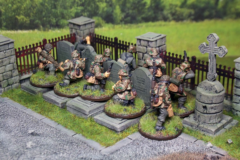

Le cimetière à été construit de façon à accueillir un maximum de socle de 25mm:
Cimetière table Normandie - Scratch A10
Quelques mises en scène:

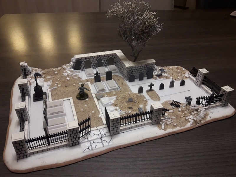

Et voici enfin le making of !!!  cheers

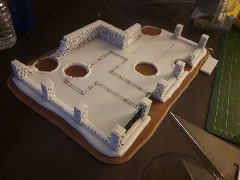

-Afin d'obtenir un décor de 42X28cm qui rentrera aisément dans mes box de transport, j'ai dessiné l'enceinte de mon cimetière sur une plaque d'isolant type dépron de 5mm d’épaisseur.
-Je l'ai ensuite découpé et doublé sur un panneau de fond d'armoire en HDF de 3mm pour solidifier le tout.
-J'ai découpé ensuite dans la polystyrène les emplacements d'impacts de mortier à grands coups de scalpel.
Cimetière table Normandie - Scratch 114
-Toujours avec mon dépron de 5mm, j'ai commencé à superposer trois couches pour avoir l'épaisseur désiré pour mes murets.
-Avec un scalpel j'ai tracé les joins horizontales des pierres, je suis repassé en poussant légèrement de la pointe d'un marqueur sur ces fines lignes afin d'obtenir la gravure de base de mes couches de pierres.
-Grossièrement à intervalle irrégulier j'ai directement tracé au marqueur la forme verticale de ces mêmes pierres en prennent soin de passer plusieurs fois sur les contours pour arrondir les côtés de chaque pierres.
-Avec un cailloux du jardin aux formes pas trop arrondies, j'ai comprimé la gravure afin de donner un aspect plus déformé au dépron afin d'avoir un mur plus texturé, voir même défoncé à certain endroit voulu.
-Avec du carton fin de boîte de céréal, j'ai découpé de petites tuiles pour texturer les parties hautes de mes murets.
-Entre deux de ses colonnes, j'ai rajouté mes grilles de fer forgé.
-Avec les chutes de dépron, j'ai fait un rebord sur mes cratères afin de facilité l'enduit qui y sera versé plus tard.

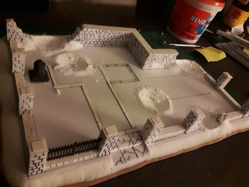

-Le mur du fond reçoit la même technique que les petites colonnes accueillant les barrières de fer forgé.
Cimetière table Normandie - Scratch 313
-Avec de l'enduit de rebouchage mural, je rempli chaque cratère afin d'obtenir la forme la plus sphérique possible, pareil ensuite avec les bords à l’arrête bien circulaire.
-Toujours avec cette enduit, je fais une pente légère tout autour du socle afin d'avoir une seule pente entre le dépron et la base en HDF.
-Profitez pour faire des talus avec cette enduit aux pieds des murets détruits, ils serviront de base pour les futurs gravats.
-Le portail d'entrée reçoit ses marches en dépron de 3mm d'épaisseur, recevant également sa propre sculpture au marqueur comme pour les murets.
-Pour réaliser la bordure de l'allée central de mon cimetière, j'ai découpé du carton fin en fines languettes aux bords arrondi.

-Maintenant que l'enduit est bien séché, je donne un coup de papier ponce pour arrondir les bords des cratères et du décor en lui même afin d'avoir un tout uniforme.
-Vient la phase du placage des pierres tombales, en prenant compte que chacune d'elles devra laissé passé un socle de 25mm pour une jouabilité optimum.
-Je profite de cette mise en place pour tracer au marqueur les allées de gravillons.
-De la largeur de certaines pierres tombales, je découpe des tombeaux dans le dépron afin d'avoir un cimetière encore plus réaliste.
Cimetière table Normandie - Scratch 712
Pour solidifier la fixation des pierres tombales, je perce celles-ci et j'y introduit des épingles aux longueurs désirées selon si elles sont à même le sol ou sur tombeaux.
Cimetière table Normandie - Scratch 812
Cimetière table Normandie - Scratch 912
-De la longueur désirée, découper de fines bandes de dépron que vous débiterez en brique pour simuler les murets détruits.
-Faites de même pour les débris de tombes détruites, utilisé également des pierres tombales découpées à la pince coupante.
-Découpez des rectangles de carton fin que vous collerez selon les motifs désiré sur les tombes afin de varier celles-ci.
