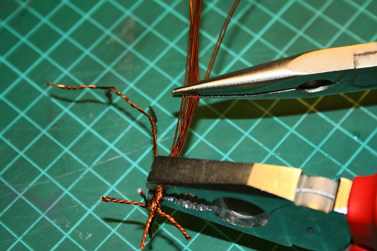

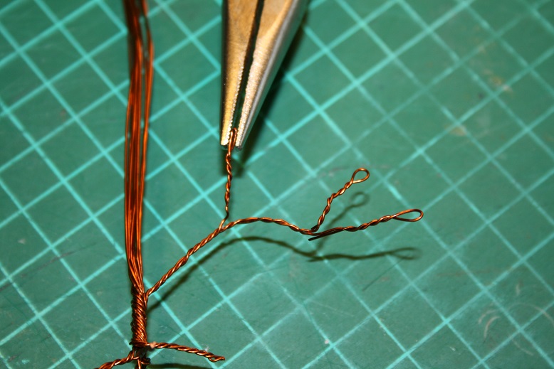

3 - Les arbres :
A - Le squelette
1) Débitez douze morceaux de cuivre d'une longueur de 12cm afin de réaliser un arbre de taille moyenne.
2) Tressez le brin sur 1cm à l'aide de deux pinces plates en gardant 1,5cm de brin libre à son extrémité.
3) Séparez ensuite par brin de trois tiges l’extrémité de 1.5mm, elles serviront de tuteur pour les futures racines.
La verticale facilitera sa fixation sur le talus par la suite.
4) Tressez les avec une de vos pinces plates.
5) Continuez à tresser le tronc jusqu'à votre première branche, séparer dans la foulée trois tiges de cuivre pour
faire la branche.
6) Tressez les trois tiges sur deux centimètres et faite une fourche avec les extrémités.
7) Tressez de nouveau deux tiges sur un centimètre.
8 ) Faites ensuite des boucles avec les trois extrémités.
9) Tressez les trois boucles et écrasez les extrémités afin d'effacer toutes traces de boucle.
10) Agrandissez le tronc en tressant celui-ci jusqu'aux prochaines branches.
11) Répétez l'opération pour chacune des branches.
Voilà le résultat en une journée de boulot.
